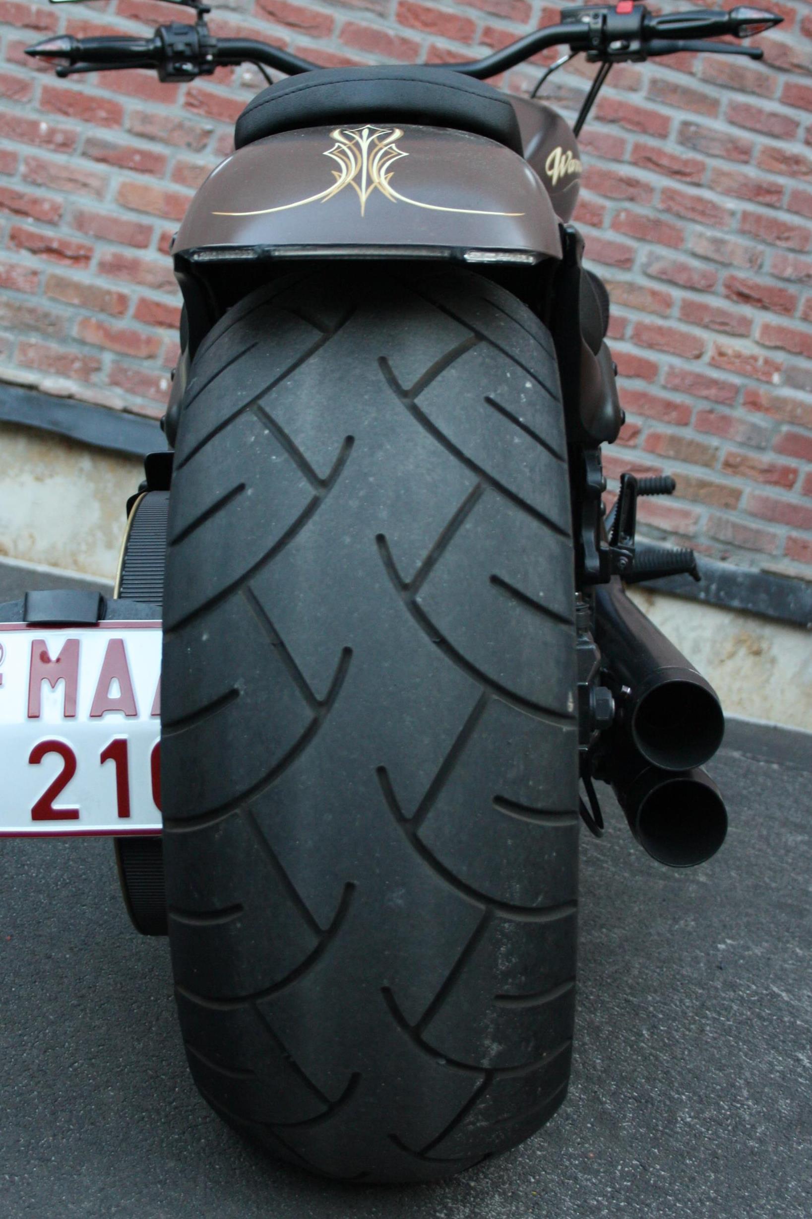

240'er 8.5" - Vor dem Umbau
240'er 8.5" - Nach der Schwingenmodifikation

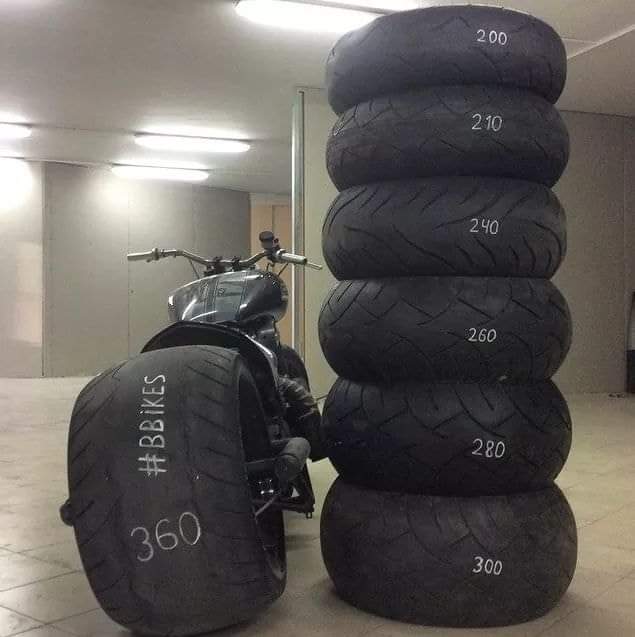

260'er Umbau mit original Schwinge
Da immer wieder danach gefragt wird, zeige ich hier ein paar Bilder.
Ich rate davon dringend ab! Die erforderliche Stabilität ist definitiv nicht gegeben und TÜV gibt es damit auch keinen.
