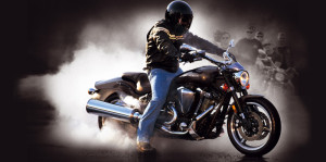

Heiße Fahrmaschine feiert Premiere in den USA: Mit ihrer sportlichen Seele steht die XV 1700 PC Road Star Warrior für eine neue Generation von Power Cruisern.
Nach ihrer Einführung auf dem nordamerikanischen Markt repräsentiert die Warrior eine neue Generation von Motorrädern, die den typischen Cruiser-Look mit sportlichen Talenten kombiniert. Mit einem Aluminium-Rahmen und erlesenen Hightech-Zutaten wie der Upside-down-Telegabel und der sportlichen Doppelscheibe im Vorderrad schließt die Warrior die Lücke zwischen einem traditionellen Cruiser und den eher sportlich orientierten Straßenmotorrädern.
