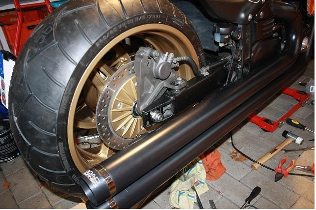

Nein, ganz so einfach ist es nicht. An der Schwinge, dem Bremssattel und am Bremsanker sind leichte Modifikationen vorzunehmen. Siehe hierzu auch die nachstehenden Bilder.

An der Schwinge selbst muß nichts gemacht werden, nur der Unterzug der Schwinge ist etwas anzupassen. Hierzu ist es noch nicht einmal notwendig, die Schwinge auszubauen. Mit der Schruppscheibe sind an der Verbindung von Schwinge und Unterzug die Schweißnaht und die Halterung auf einer Länge von ca. 25 mm um ca. 2 mm abzuschleifen. Den davor liegenden Schweißpunkt nicht vergessen (siehe Bilder).
Den Bremsanker mit Bremssattel immer wieder so lange einpassen, bis sich der Bremsanker an der Schwinge anschrauben lässt und der Bremssattel nicht an der Schwinge anliegt (siehe Bilder). Der Bremsanker muß frei schwingen können!

An dem Bremssattel muß nur der kleine Nippel abgeschnitten werden, der dem Fitting des Bremsschlauchs als Widerhalt dient. Wird er nicht entfernt, läßt sich der Bremsanker nicht an der Schwinge festschrauben (siehe Bilder)!
