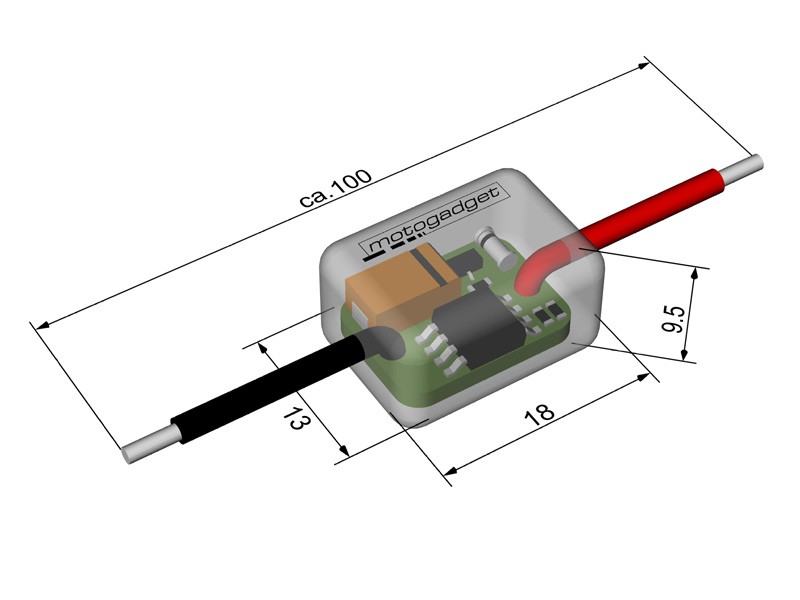

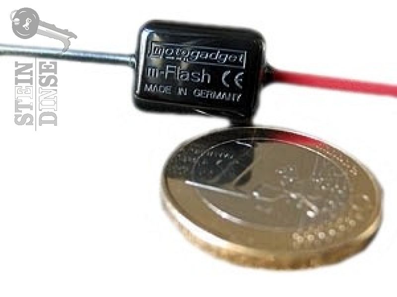

m.flash von Motogadget
Der m.flash ersetzt ein herkömmliches Blinkrelais. Dieses Blinkrelais sitzt in der Regel, im Stromkreis betrachtet, VOR dem Blinkerschalter. Die einfachste Möglichkeit, den m.flash zu installieren, ist das originale Relais zu suchen und dieses einfach durch den m.flash zu ersetzen.
Das m.flash besitzt keine automatische Abschaltfunktion. Diese Funktion besitzt der m.stop von Motogadget.
In unserem Fall wird es so angeschlossen:
Braun/Weißes Warrior Kabel: an das schwarze Kabel vom m.flash
Braunes Warrior Kabel: an das rote Kabel vom m.flash
Gelb/Braunes Warrior Kabel: stillgelegt
Schwarzes Warrior Kabel: stillgelegt
Weißes Warrior Kabel: stillgelegt
