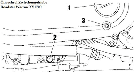

Zwischengetriebeöl wechseln
Wechseln des Zwischengetriebeöls:
Die Ölablassschraube befindet sich unter dem großen, rechten, ovalen Seitendeckel (2). Die Kontrollschraube (3) ist unter der Getriebeöleinfüllschraube (1) am Seitendeckel.
Das Moped darf dabei nicht auf dem Seitenständer stehen, sondern senkrecht. Sonst passt durch die Schräglage zu viel Öl rein.
- Als erstes immer die Öleinfüllschraube(1) öffnen. Falls die Einfüllsschraube klemmt hat man immer noch Öl um in die Werkstatt zu fahren. Erst danach die restlichen Schrauben öffnen.
- Öl ablasen. Es sind ca. 0,4 Liter.
- Ölablassschraube (3) mit 18 NM anziehen.
- SAE80API"GL-4" Hypoid Getriebeöl ca.0,4 Liter auffüllen (1) bis an der kleinen Kontrollschraube (3) das frische ÖL wieder austritt - Füllstand ist erreicht.
- Kontrollschraube (3) mit 8 NM anziehen.
- Zum Schluss noch die Öleinfüllschraube (1) wieder schliessen!
