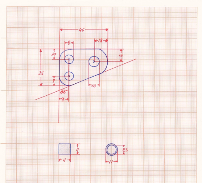

Nun wieder die Frage aller Fragen: Wohin damit? Es gibt eine ganze Menge Möglichkeiten, wie z. B. Lenkerendenblinker oder im Lenker integrierte Blinker. Hier mal eine Variante, bei der die Blinker direkt an der Gabelbrücke verschraubt werden.
Was Du hierfür benötigst kannst Du der nachstehenden Auflistung entnehmen. Erwähnen möchte ich noch, daß Du beim Zuschneiden der Distanzstücke genau schneiden mußt, damit alle Distanzstücke die gleiche Länge haben und beim anschrauben gleichmäßig Druck aufgebaut werden kann. Als Distenzstück habe ich z. B. Reduziermuffen aus dem Baumarkt verwandt!
Im Überblick:
Halterung
Material:
1,5 mm Stahlblech bzw. Edelstahlblech
Länge: 46 mm
Breite: 35 mm
Anzahl: 2 Stück
Bohrer:
8 mm für die Schrauben der Gabelbrücke
13 mm für die Blinkeraufnahme (kann je nach verwendetem Blinker differieren)
Schrauben:
4 Stück M8 x 40
Distanzstück
Material:
Eisen oder Edelstahl
Länge: 11 mm
Durchmesser außen: 11 mm
Durchmesser innen: 8,3 mm
Anzahl: 4 Stück
Allgemein
Anzugsdrehmoment der unteren Schrauben der Gabelbrücke: 23 Nm
Danke an Quinti für diesen Umbautipp.
