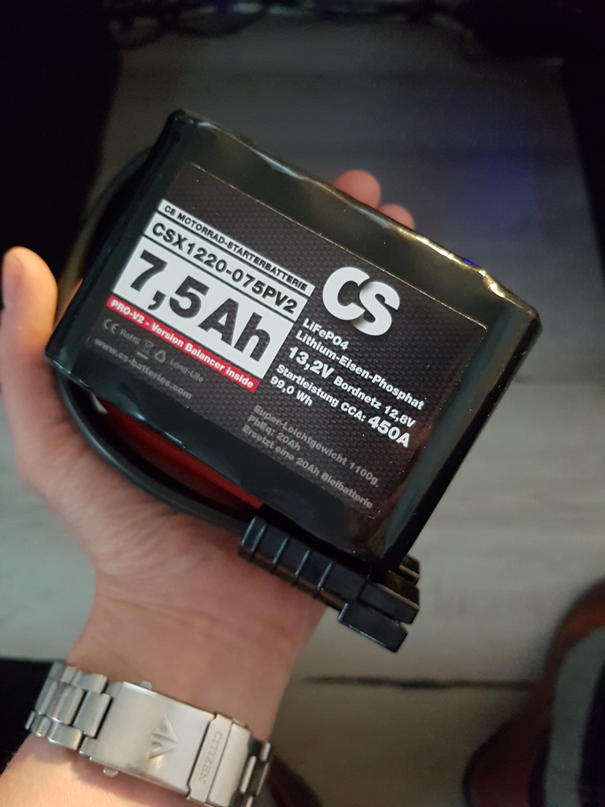

Meine neue Batterie ist da. Bin ja mal gespannt. Sie soll eine 20AH ersetzen. Die originale hat 12AH. Dazu wiegt sie gerademal etwas über ein Kilo und ist nur die Hälfte groß.
Sobald ich sie eingebaut habe werde ich berichten.

Ich habe heute angefangen mit der Elektrik unter dem Sitz. Als erstes habe ich mal die Batterie ausgebaut und die Kabel etwas entwirrt.
Kabelgewirr.
Da ist die Batterie (Für die, die sie gesucht haben :lol: )
Die neue ist weniger als die Hälfte.
Und so sieht der leere Batteriekasten aus.
Morgen geht es weiter. Ich werde berichten. Bin echt mal gespannt wie viel Platz ich am Schluß unter dem Sitz haben werde. Ich könnte einiges an mehr Platz einsparen, wenn ich die Kabel jetzt alle entsprechend kürzen würde. Aber ich habe mich (erstmal) dagegen entschieden. Ich möchte erst mal schauen, wie die LiFePo Batterie so ist. Falls ich nicht zufrieden damit bin, kann ich noch bequem wieder zurückrüsten.

Ahoi.....warum machst den Umbau mit der Batterie eigentlich? Brauchst du den Platz oder willst du Gewicht sparen? Grüße
