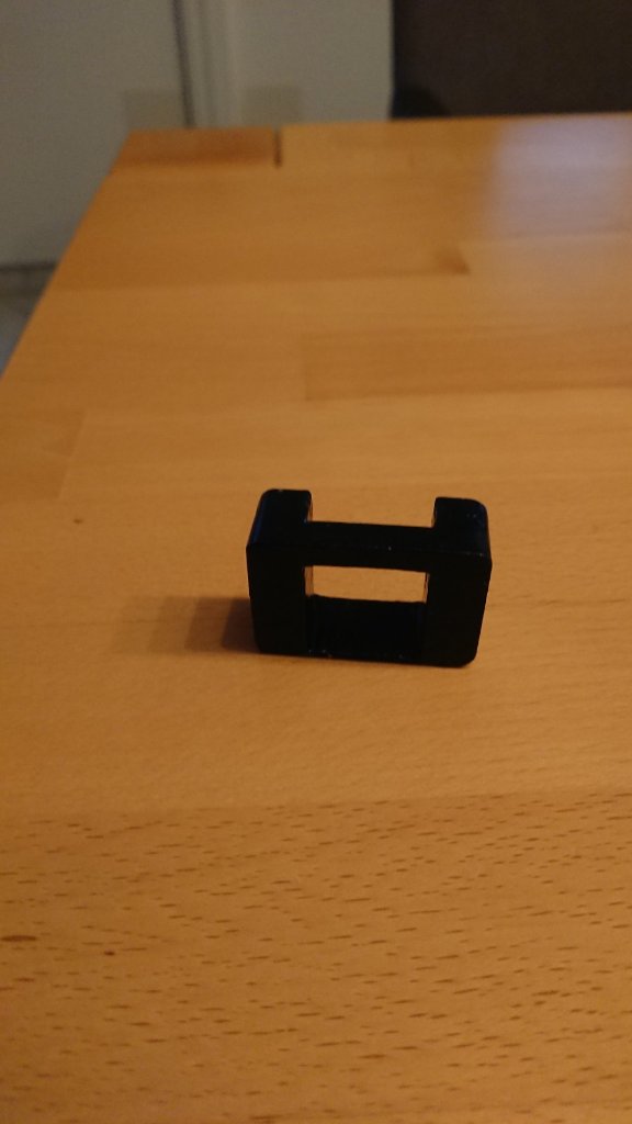

Also hab nochmal nachgedacht und die Idee mit den Ausgleichsgewichten finde ich gut allerdings hab ich die Befürchtung das mir dann mal unbemerkt eins wegfliegt und ich bei meinem Glück genau dann mal voll einschlagen muss und mir denn Lack verhaue ich hab mir überlegt das ich, da ich die möglichkeit habe mir aus 15mm Stahl ne art Rahmen baue denn ich einfach nachher um den Anschlag packe weg kann der dann nicht. und wegfliegen auch nicht wenn das klappt mach ich nen Foto.

Bin mal gespannt. Mach Fotos.Bauregard hat geschrieben: Mittwoch 19. Februar 2020, 21:40 Also... ich hab mir überlegt das ich, da ich die möglichkeit habe mir aus 15mm Stahl ne art Rahmen baue denn ich einfach nachher um den Anschlag packe weg kann der dann nicht. und wegfliegen auch nicht wenn das klappt mach ich nen Foto.
