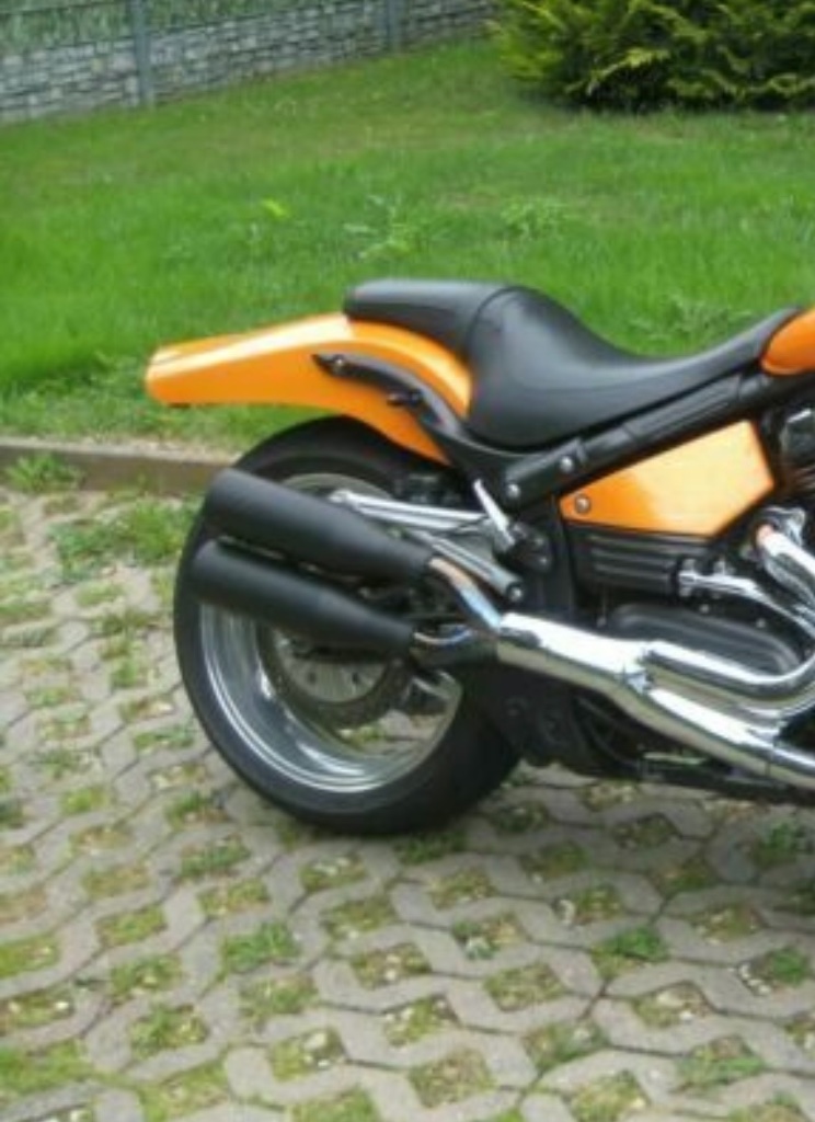

Wollt mal fragen ob einer von euch den Auspuff montiert hat und wie ihr den findet.

schöner Laubbläser, macht den Rinnstein sauber...
sieht erstma gut aus,
haben möchte ich ihn aber nicht,
der Krümmerschnörkel am hinteren wird dir schön die Innenseite vom rechten Knie/Bein bruzeln...
es sei denn da sind 4 Lagen Hitzeschutzblech,
da ich in wechselnden schnellen Kurven die Dicke schön mit dem Knie in die Zange nehmen möchte, scheidet die Konstruktion für mich aus

Stimme Andi zu, Verbrennungsgefahr

nichnur dass man sich ankokelt, man sieht auch rein garnichts mehr vom motor...

Die Extremebikes Anlage ist trotz das sie ne Komplettanlage ist doch schon recht teuer, und gegrilltes Knie gibts mit dazu....

Mit dem ori Krümmer bleibt ja nur die Variante mit einem Topf , Zwei geht nur mit anderen Krümmern. Z.B. ne Billig Anlage und dann passen zurecht schneiden.
Ich würde aus heutiger Sicht Zubehör Töpfe nehmen, z. B Miller und dann mit E Nr. Damit bist du halbwegs Legal unterwegs. Wenn du ohne DB Killer fahren willst dann lass sie am besten zu hause und sag der Rennleitung: Ups , vergessen. Wenn du sie mitführst kann dir Vorsatz unterstellt werden und das wird teuer.
Eingetragen werden nach meinen Infos gar keine Auspuffanlagen mehr, es sei den Sie sind nicht lauter als Original und sie sind nicht während der Fahrt verstellbar.

Ich meinte so einen in der Art.
Ich finde der hat was abgesehen von der blauen Verfärbung.

Die Blaue verfärbung kommt von dem Hitzestau. Denn genau an dieser Stelle ist der Durchmesser des Krümmers zu klein und hindert den Luftstrom. Ich hatte einmal an dem Originalen Krümmer eine Millertüte geschraubt. Genau der gleiche Effekt.
