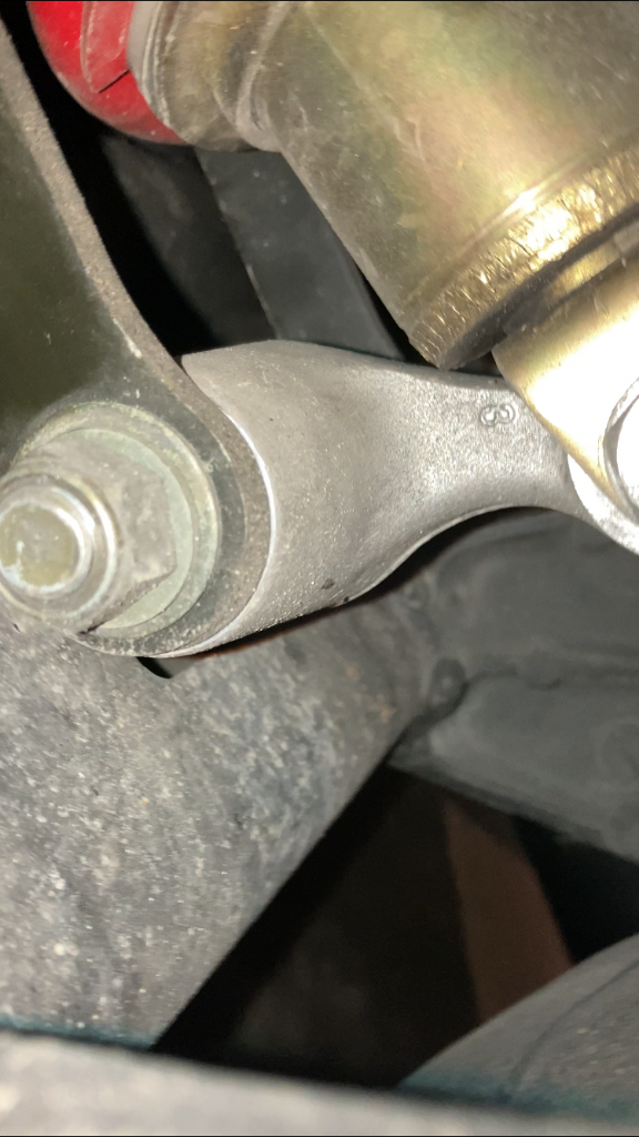

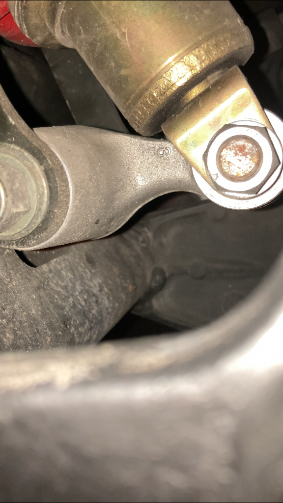

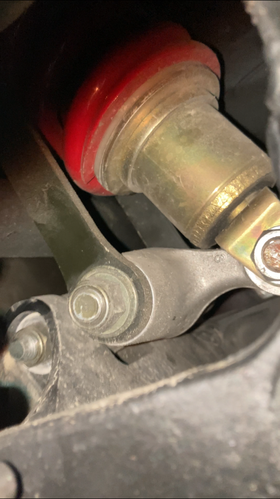

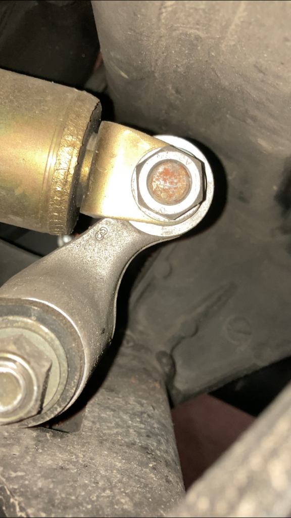

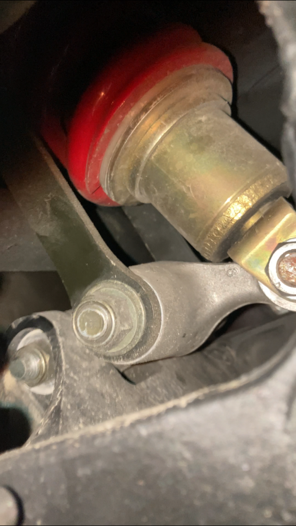

Hi leute, hatte gestern mal mein bike aufgebockt um paar kleinere arbeiten durchzuführen. Da habe ich interessehalber mal mit smartphone und videofunktion, zum federbein gefilmt. Mir ist auf dem Video aufgefallen das der umlenkhebel für mich so aussieht, als sei er gedreht worden. Jedoch wurde nichts abgetragen so das das federbein ansteht. (?)
Mein bike sieht auch nich tiefer aus. Täusche ich mich oder was sagt ihr zu den bildern. Is der umlenkhebel richtig drin oder wurde er gedreht? (Bilder wurden in aufgebockten zustand gemacht, falls diese info nötig ist)
Beste grüsse
Beste grüsse

Er ist defensiv gedreht drin, aber falls was abgetragen wurde zu wenig, da jetzt das Federbein beim Ausfedern spätestens gegen den Hebel schlägt/drückt
Wenn die ihn wieder drehst, wird das bike 3 - 4 cm höher kommen.
Also entweder Material abtragen (3mm sollten ausreichen) oder drehen, aber so ist es nicht gut

Der Hebel ist gedreht. Das Federbein sollte nicht aufsetzen. Wurde wahrscheinlich vom Vorbesitzer falsch eingebaut. Oder der hat es mit der Tieferlegung nicht so richtig verstanden. Es reicht nicht nur den Hebel zu drehen. Mann muss auch etwas vom Hebel wegnehmen.

Ja scheisse… Ok danke dir. Ohne grössere arbeiten werde ich das ding nich rausbekommen oder? Bin absolut nich der top schrauber
Hab mal was gelesen das das rad drin bleiben kann beim federbein ausbau. Wie müsste ich da genau vorgehen? :-/

Gerade gesehen, dass du das Bike aufgebockt hast.
Im entlasteten Zustand solltest du bei dem gedrehten Hebel so 3 Blatt Papier zwischenschieben können

Danke euch. Ja den artikel habe ich gelesen von dir krieger. Deswegen hat es mich stutzig gemacht. Aber der hebel scheint bearbeitet zu sein. Habe es gerade noch mal getestet auch mit belastung gewippt (auch zu zweit auf bike). Da schlägt nichts an und ist genügen platz.
Sah wohl nur so knapp aus als ich das bike aufgebockt hatte

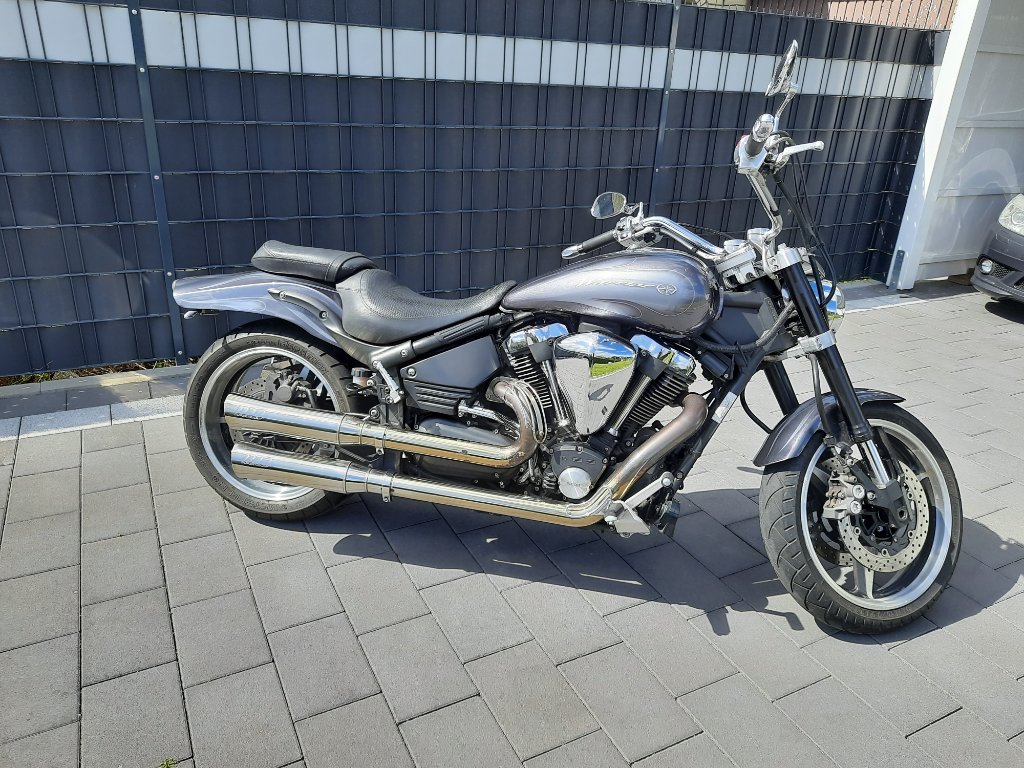

hier nochmal ein bild auf seitenständer.
Danke euch für die schnellen antworten

Ne andere feder scheint auch drin zu sein, da rot. Da war schon mal jemand dran.
Nur hebel drehn fällt echt nicht auf, außer ne Originale steht daneben. Serie ist die dicke schon sehr hoch. Einmal mit gedrehten umlenkhebel und das 2te original. Leider nicht identisch fotografiert, aber beim 2ten Bild kannst die Hand durchstecken, beim ersten nicht.
Grüße
Grüße
Jackson734
- Beiträge: 18
- Registriert: Donnerstag 25. März 2021, 09:53
Re: Frage zum Umlenkhebel (bilder)
Ja so im direkten vergleich macht es einen heftigen unterschied. Mir is meine trotz umlenkhebel noch viel zu hoch. Deswegen dacht ich garnich daran das an dem hebel der vorbesitzer was gemacht haben könnte.
