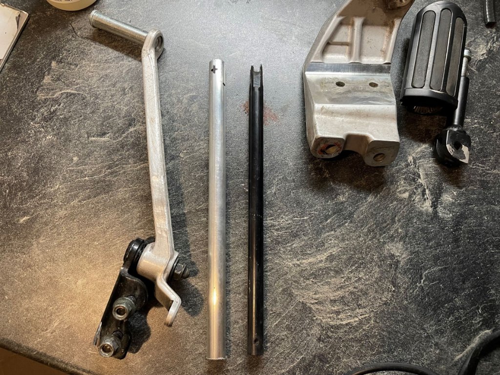

hab nun endlich Zeit gefunden meine rechte Seite zu replekieren
hatte mir ja unglücklich die Bremsstange zerstört und Träger + Bremshebel verbogen,
die zwei blanken Teile hab ich günstig Ersatz bekommen, nur die Stange muss ich nun nachbauen,
Fußbremshebel und Halter ist schon clean geflext...

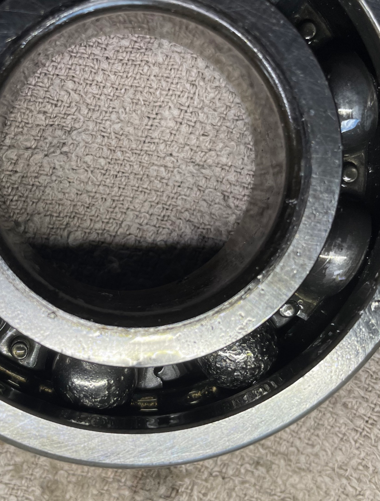

lange nichts mehr hier in dem Beitrag geschrieben...
aber ich habe zwei Lager, ein paar Dichtungen und nen Wellendichtring erneuert
mir hat´s doch im Sommer das linke Lager der Pullywelle (Sekundärantrieb) zerlegt,
ich werde für´s Portal dann mal eine Anleitung schreiben, wie beide Lager ausgebaut und gewechselt werden,
gibt dann eine Step by Step Liste mit benötigten Ersatzteilen,
übrigens Zahnriemen war mit ori Yamaha Messfeder gespannt
aber nach 19 Jahren darf auch eines der hoch belasteten Bauteile verschleißen
Käfig defekt, Kugel voller "Einschläge"
schöne Rest-Saison
