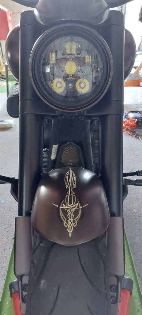

Nach über 4 Monaten Verspätung habe ich gestern die erste Probefahrt gemacht, die ich nicht abbrechen musste. Die erste Mal funktionierte die Vorderbremse nicht mehr. War ziemlich doof.
An die hydraulische Kupplung muss ich noch ran. Kostet im Moment noch zu viel Kraft um sie zu ziehen. Entweder kriege ich das noch hin oder ich brauche ein Sparabo fürs Fitness Center um meine linke Unterarmmuskeln zu stärken. Wäre aber auch ne super Diebstahlsperre. Nach 20km gibt man auf. :lol: :lol: :lol:

@Thommy, schau mal, Bilder: :lol: :lol: :lol:

Schön clean geworden ... na dann klappt das hoffendlich dann mit der Kupplung ... :tub2:

Sieht ja alles super aus :tub2:

Klasse gemacht, endlich :tub2:

Das sieht super aus !
Der cleane Lenker ist echt prima. Gefällt mir :tub2: :bravo2:

Ist echt schön geworden. Ich bin gespannt, sie in echt zu sehen. :tub2:
