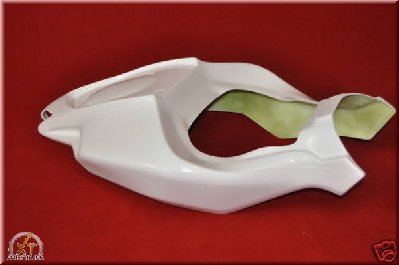

Werde hier meinen Neuen Umbau dokumentieren.
Schritt für Schritt und von Zeit zu Zeit werd ich hier die neues Upgrades posten.
Die Idee mal was neues mit einer Warrior auszuüben :)
Bis anhin nirgends gefunden ausser an einer Vrod darum denke ich ist es auch auf einer Warrior möglich.
Heute die ersten Parts bestellt!
Ein geiles Heck einer Augusta F4 das auf 2 Plätzer angepasst wird! :shock:
Heck einer MV Augusta F4
Heck einer MV Augusta F4 (2)

Na das wird ja futuristisch. Da bin ich wirklich mal gespannt 8-)
