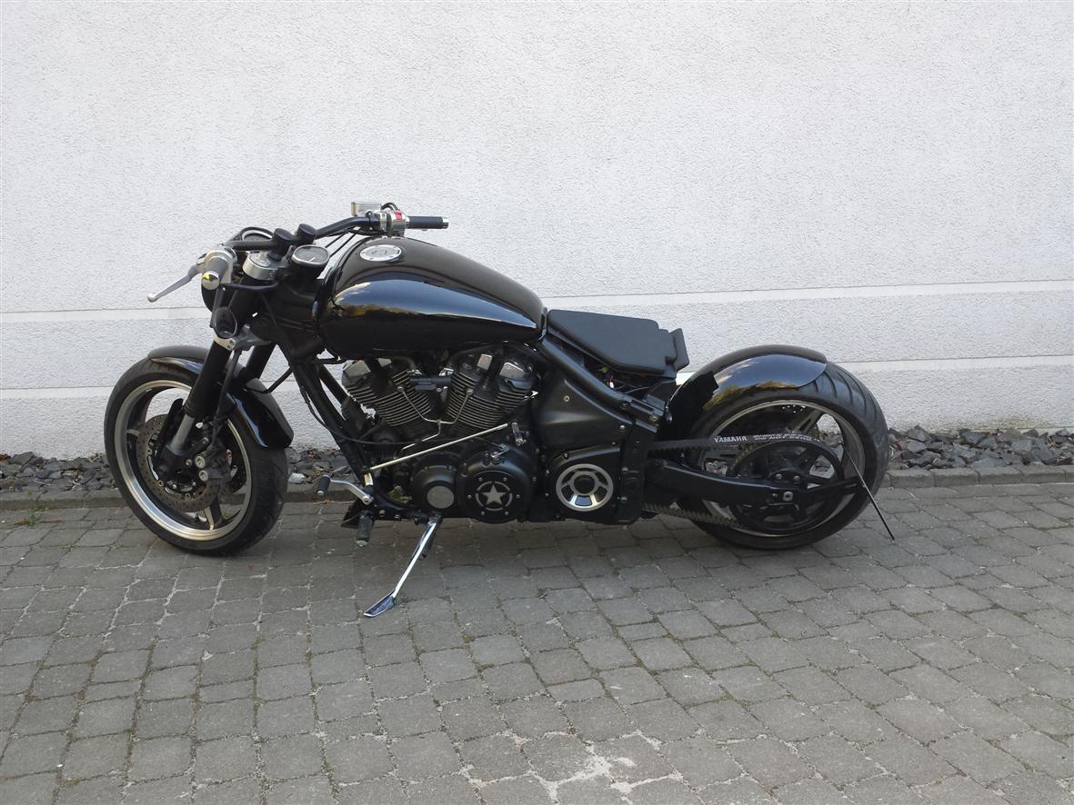

Servus Leute, hier mein Umbau!!
Was haltet Ihr davon??
Warrior 05
Warrior Bobber
- Warrior05

Warrior Bobber

Yamaha XV 1700 Warrior BJ. 2005

Re: Warrior Bobber
sieht jut aus. vorne bullig, hinten nackig
ich würd aba den sitz noch abändern. also hinten n bissl hochpolstern und n bissl verlängern und abrunden damit das blech nichmehr zusehn is. kann man damit eiglich noch gas geben? sieht so aus als wenn man dann itm arsch gleich aufm Fender sitzt
Re: Warrior Bobber
Der Sitz muss anders, aber das man so einfach aus der Warrior nen Bobber machen kann hät ich nicht gedacht. Sieht gut aus. Als Sitz würde ich einfach ne originale Sitzschale nehmen oder selbst eine machen. Gibt ja Anleitungen dazu mit Glasfaserzeugs.
Öltemperatur würde ich lieber die Ablassschraube des Öltanks nehmen. Im Kurbelgehäuse ist relativ wenig Öl und das kommt direkt von den Zylindern, kein Wunder das da 150°C angezeigt werden.
