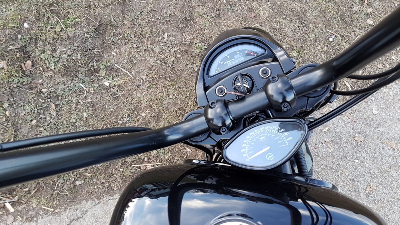

möchte mir einen neuen Lenker zulegen. an folgendes habe ich gedacht
http://www.u-station.de/v-lenker-gerade-riser.html
nun weiss ich aber nicht genau welche grösse ich da verbauen bzw. wählen muss. ich gehe davon aus, dass die armaturen und abstände zur Zeit noch original sind... siehe bild
bin euch für unterstützung bereits im voraus dankbar und grüsse freundlich
nico

Hallo Nico,
Deine Riser bzw. Lenker sind nicht original. Deine Brücke aber schon. Heißt der Lochabstand ist original. Deine Lenkeramaturen sind 1". Bedenke das du evtl. neue Züge brauchst je nach Höhe und Form des Lenker. Und jetzt heißt es messen. Grüße

Gude,
V-Team hat passende Lenker mit integrierten Risern für die RSW,
du musst dir vorher ausmessen welche Höhe du benötigst, wieviel Grad etwa er nach hinten gebogen sein soll
und natürlich deine gewünschte Breite...

das hatte ich damals an V-team geschickt, als ich meinen Lenker bestellt hatte:

Die Aufnahme für Schalter und so ist 1“ bei deiner.
Welchen Durchmesser du zwischen den Schaltern haben willst, musst du wissen.
