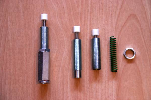

Ich habe ein Spezialkraftmesser Werkzeug für Antriebsriemen Spannung selbst gebaut.
Laut Bedienungsanleitung, muss der Antriebriemen mit einer Kraft von 45N (4,5 kg) hoch gedrückt werden. Dafür braucht man ein Spezialwerkzeug vom Yamaha Händler.
Das Spezialkraftmesser Werkzeug habe ich selbst gebaut.
Benötigte Materialen:
1. Stoßdämpfer vom FESTO YSRT-12-12-C (649656) M16
2. Feder ∅ 11,5mm
3. Stopfen M16
4. Mutter M16
5. Sechskantstangen mit Gewinde M16
Ich habe von dem Stoßdämpfer ein Stück abgeschnitten (Achtung, kommt Öl raus). Die Kanten habe ich entgraten. Den Stopfen in Sechskantstange festgeschraubt, den Feder eingebaut, von oben den Stoßdämpfer eingeschraubt und dann die Mutter oben drauf.
Habe auf die oberste Seite vom Stoßdämpfer eine Markierung eingeschnitten. (mit einen Sägeblatt)
Habe ein Gewicht von 4,5 kg auf den Stoßdämpfer gesetzt und so weit gedreht bis die Markierung an der untersten Kante zu sehen war. Zuletzt die Mutter fest gezogen.
Fertig ist das Spezialkraftmesser Werkzeug.
Wenn man auf den Antriebsriemen mit dem Werkzeug bis zum dem Markierung drückt, sind genau 45N (4,5kg) Kraft benötigt.
2. Feder ∅ 11,5mm
3. Stopfen M16
4. Mutter M16

Klasse Sache. Schade dass du nicht zum Treffen kommst. Da könntest du bestimmt ein einige Riemen messen.
Überlege dir das noch mal mit dem Treffen. Da geht auf kurzfristig noch was.

Kann so ein Ding mitbringen. Funzt nur wenn die Belt Verkleidung noch dran istKrieger hat geschrieben:Klasse Sache. Schade dass du nicht zum Treffen kommst. Da könntest du bestimmt ein einige Riemen messen.![]()

Re: Antriebsriemen Spannung Werkzeug
Und schon bin ich raus. :?Sehusa-Knight hat geschrieben: Funzt nur wenn die Belt Verkleidung noch dran ist
Funzt nur wenn die Belt Verkleidung noch dran ist[/quote]Warrior2003 hat geschrieben:Krieger
Und schon bin ich raus. :?[/quote]
Wenn keine Verkleidung vorhanden, mit einer Zollstock den abstand vom Boden bis zum Antriebsriemen messen und wert ablesen.
Mit dem Spannungswerkzeug hoch drücken und der zweite Wert ablesen.
Antriebsriemen Spiel bestimmen, indem der Wert der ersten Messung, vom Wert der zweiten Messung subtrahieren wird.
Musste auch Funktionieren.
Oben oder unten? Die obere wäre noch dran.Sehusa-Knight hat geschrieben:Kann so ein Ding mitbringen. Funzt nur wenn die Belt Verkleidung noch dran ist
Da ich bei meinem Winterprojekt das Hinterrad ja ausgebaut habe und auch ein neuer Belt reinkam würde mich das schon interessieren.
Und schon bin ich raus. :?[/quote]gogu hat geschrieben:Funzt nur wenn die Belt Verkleidung noch dran istWarrior2003 hat geschrieben:Krieger
Musste auch Funktionieren.[/quote]
...cleveres Kerlchen der gogu ;) ;) Echt im Ernst, ich finds toll wenn jemand statt gleich ein Spezialwerkzeug zu kaufen, sich mit einfachen Mitteln selber hilft.
PS: hat nicht der Devil auch so n Teil??? Zum Treffen mitbringen gell ;)
