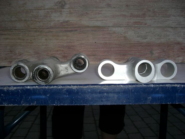

So mal zur Info.
Der Knochen passt laut Baron auch in die XV 1600.
Ich hab den gleichen drin. Das merkt keiner.
Siehe Bilder, wenns mit dem hochladen klappt. Der schmutzige ist original, der neue Baron, jedoch noch ohne Lager.
:lang:
